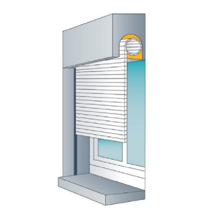

1. Le volet roulant traditionnel
Le mécanisme du volet roulant traditionnel se compose de l'axe autour duquel s'enroule le tablier, et de coulisses qui guident la trajectoire du volet. L'accès à l'axe motorisé se fait par la sous-face ou la face du coffre existant.
Il pourra ensuite être intégré dans un coffre menuisé posé au-dessus de la fenêtre.
Les kits de motorisation RMS 1000-2000 et MS 100-200 et les kits de remplacement sont adaptés à ce type de coffre.

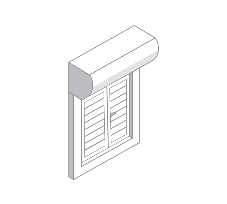

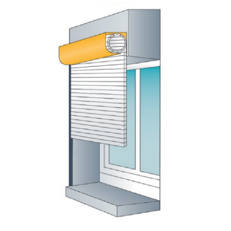

2. Le coffre rénovation
Le coffre du volet roulant est installé à l'extérieur de la fenêtre, il est posé sur la façade. Il peut être installé sous le linteau de la fenêtre, ou en applique, sur la façade. Il est également appelé "volet roulant monobloc".
Ce type de volet est assemblé et configuré par les fabricants en usine. Le volet livré à l'installateur, est prêt à être installé. Ce type d'installation est privilégié par les professionnels dans le cadre d'une rénovation lorsqu'aucun emplacement n'est prévu pour le coffre dans la menuiserie.
Les moteurs RS100, RMS 1000-2000 ainsi que les kits de remplacement disponibles sur notre boutique en ligne correspondent parfaitement à ce type de coffre. Faciles à installer, les kits de remplacement peuvent s'avérer utiles si vous souhaitez remplacer votre ancien volet.

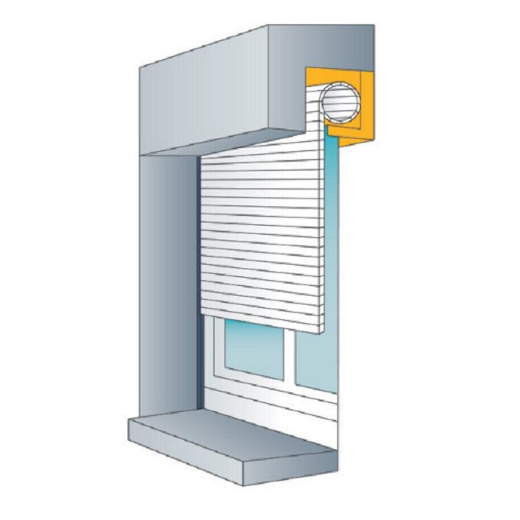

3. Le coffre tunnel
Le caisson est invisible car il est dissimulé dans l'épaisseur du mur, grâce à une cassette spécifique prévue dans les plans de construction. Le coffre tunnel est assemblé et installé sur le lieu de construction. Le coffre tunnel est principalement composé de polystyrène et d'une face en fibre ou en brique.
Ce type d'installation est possible dans le cadre d'une construction.
Les kits de motorisation qui conviennent à ce type de coffre sont le RMS 1000-2000, MS 100-200 et les kits de remplacement que vous retrouverez sur notre boutique en ligne.

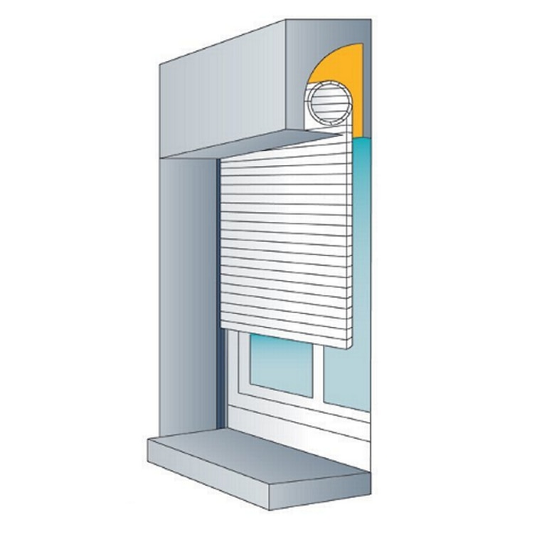

4. Le coffre demi-linteau
Ce type d'installation s'apparente à celle d'un coffre tunnel car elle est exclusivement proposée dans le cadre d'une construction. Le caisson est également invisible car il est intégré dans l'épaisseur du mur.
Le coffre demi-linteau a pour avantage de ne pas réduire l'épaisseur de l'isolant dans la façade, offrant ainsi de meilleures performances thermiques et une étanchéité à l'air.
Les motorisations qui conviennent à ce type de coffre sont les moteurs RS 100, RMS 1000-2000, MS 100-200 et les kits de remplacement que vous retrouverez sur notre boutique en ligne.

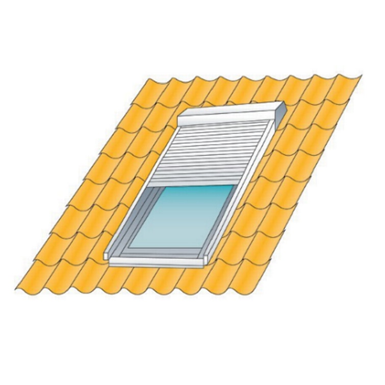

6. Le volet roulant pour fenêtre de toit
Ce type de volet roulant s'installe sur les fenêtres de toit (de type Velux) et isole efficacement des combles ou des pièces mansardées.
Ce type d'installation existe dans le cadre d'une rénovation ou d'une construction.
Le moteur RS 100 correspond à ce type de coffre.

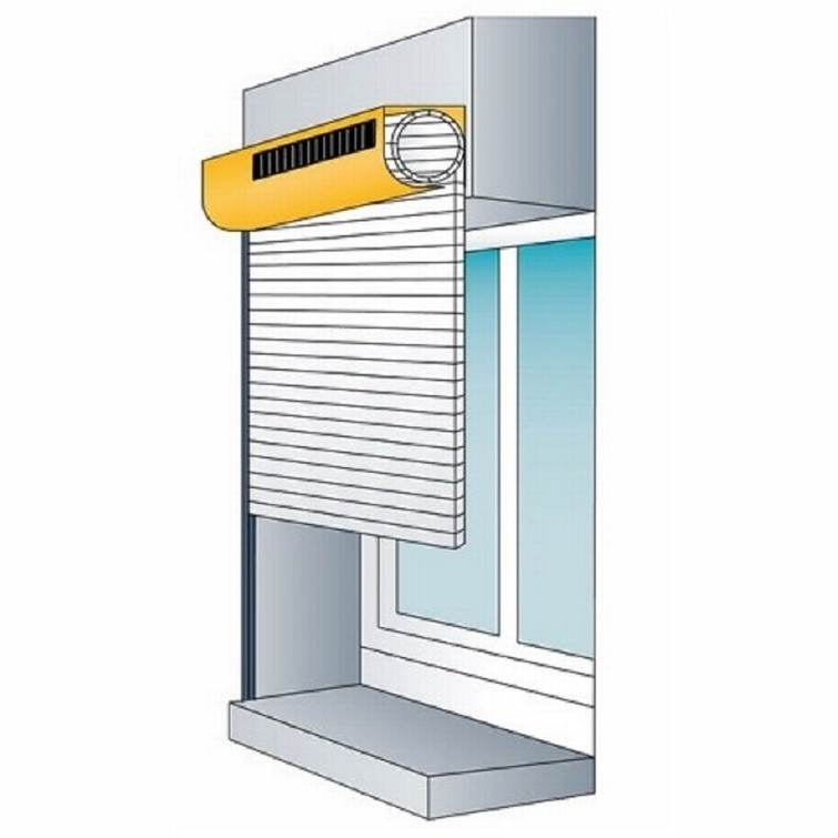

7. Le coffre pour volet roulant solaire
Le panneau photovoltaïque disposé sur ce type de coffre préservera l’esthétique de votre façade. Il s'agit d'une solution idéale dans le cadre d’une rénovation puisque la pose peut être réalisée depuis l’extérieur.
Découvrez sans plus attendre plus d'infos sur notre moteur solaire RS 100 Solar io, ses caractéristiques et son fonctionnement. Un professionnel installateur vous accompagnera pour une installation de qualité au sein de votre logement.
