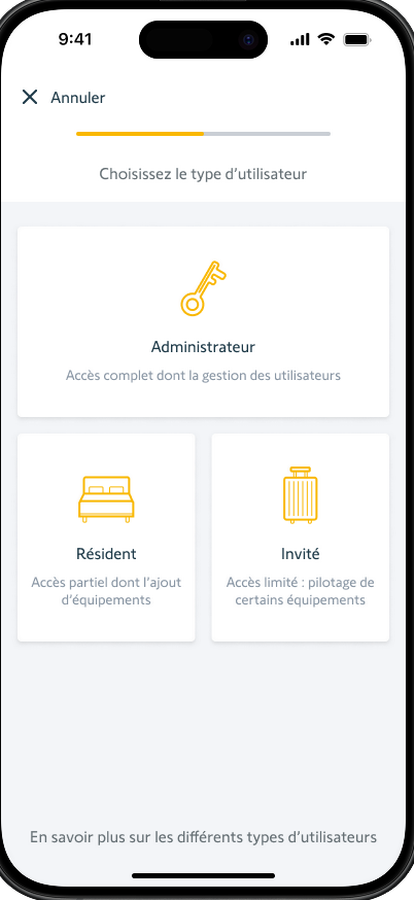

Vous devez choisir parmi les 3 types d’utilisateurs: Administrateur, Résident ou Invité.
Pour en savoir plus sur les différents types d’utilisateurs, consultez la FAQ: Quels profils peut-on attribuer aux différents utilisateurs TaHoma ?

Lorsque vous créez un nouvel utilisateur, vous devrez choisir parmi 3 profils différents: Administrateur, Résident et Invité.
Chaque type d’utilisateur aura des accès et autorisations bien spécifiques pour le pilotage des équipements.
