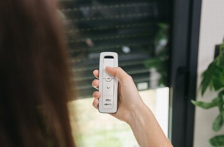

Le raccordement d’une motorisation radio est plus facile. Vous devez brancher seulement le câble moteur sur l’alimentation électrique. Comme le point de commande est radio, il fonctionne à pile et ne nécessite pas d’autre branchement électrique.
La télécommande pilote la montée et la descente de votre volet roulant.
